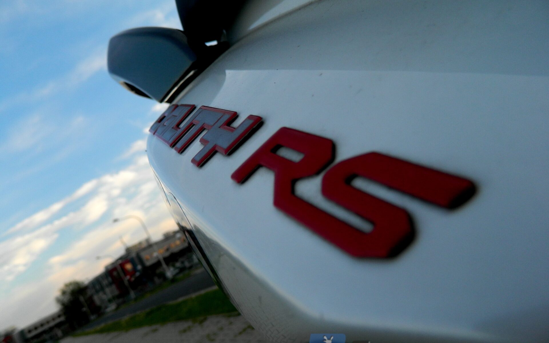

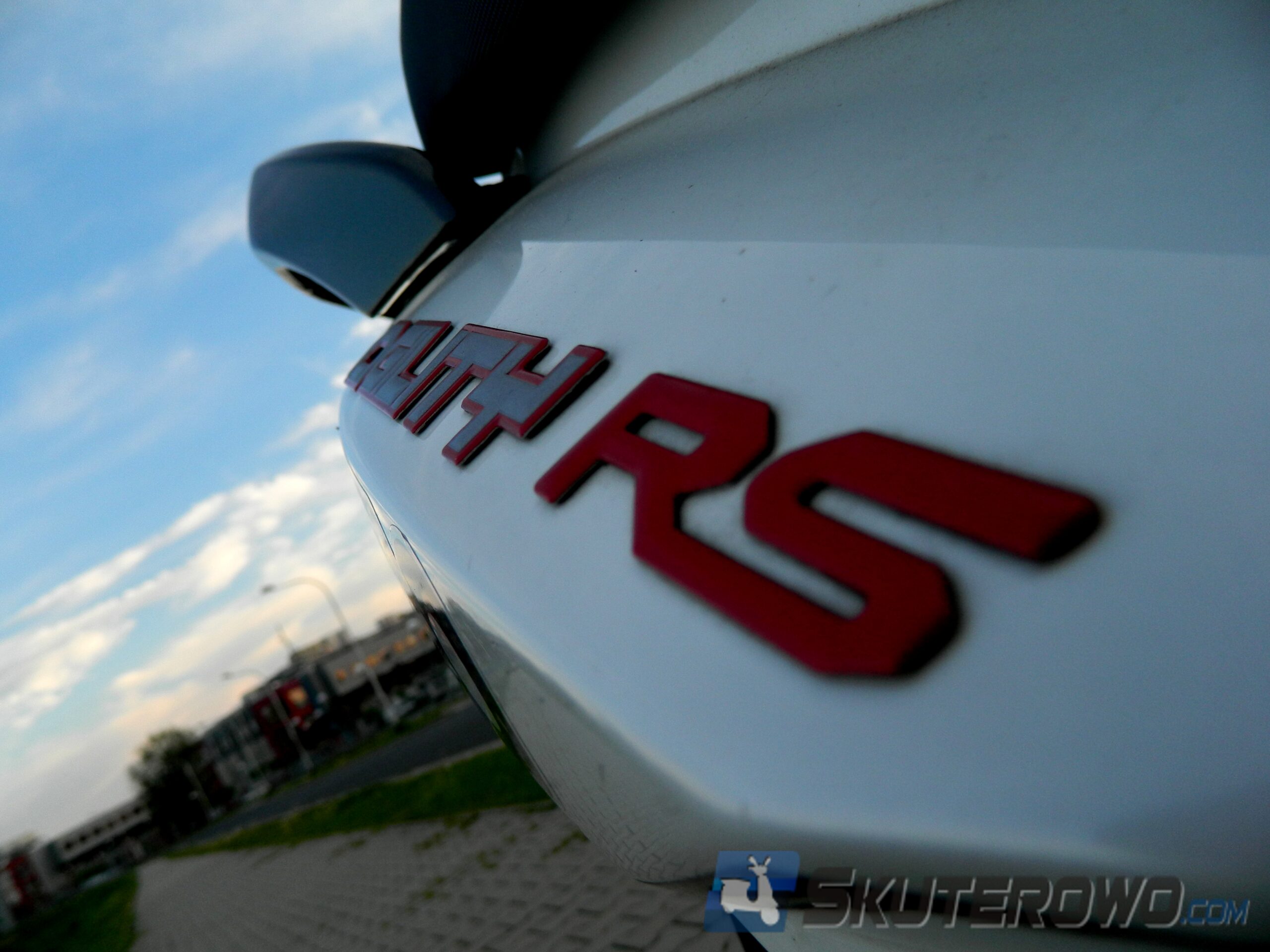

Masz wydech z lewej strony? :OOOOOOOOOOOOOOOOOOOOO
baaardzo dłuuuuugi artykuł hahaha naprawdę się postarałeś …
Wydech z lewej czy odwróciłeś obraz jakby? 😀
Tak na prawdę ma 3,6 KM przy 7500 obr/min i wydech z prawej strony 🙂 Kolega trochę pofantazjował.
Wydech jest z prawej strony tylko obraz przekręciłem żeby ładniej wyglądał :), a szczerze komu by się chciało czytać coś długiego.
